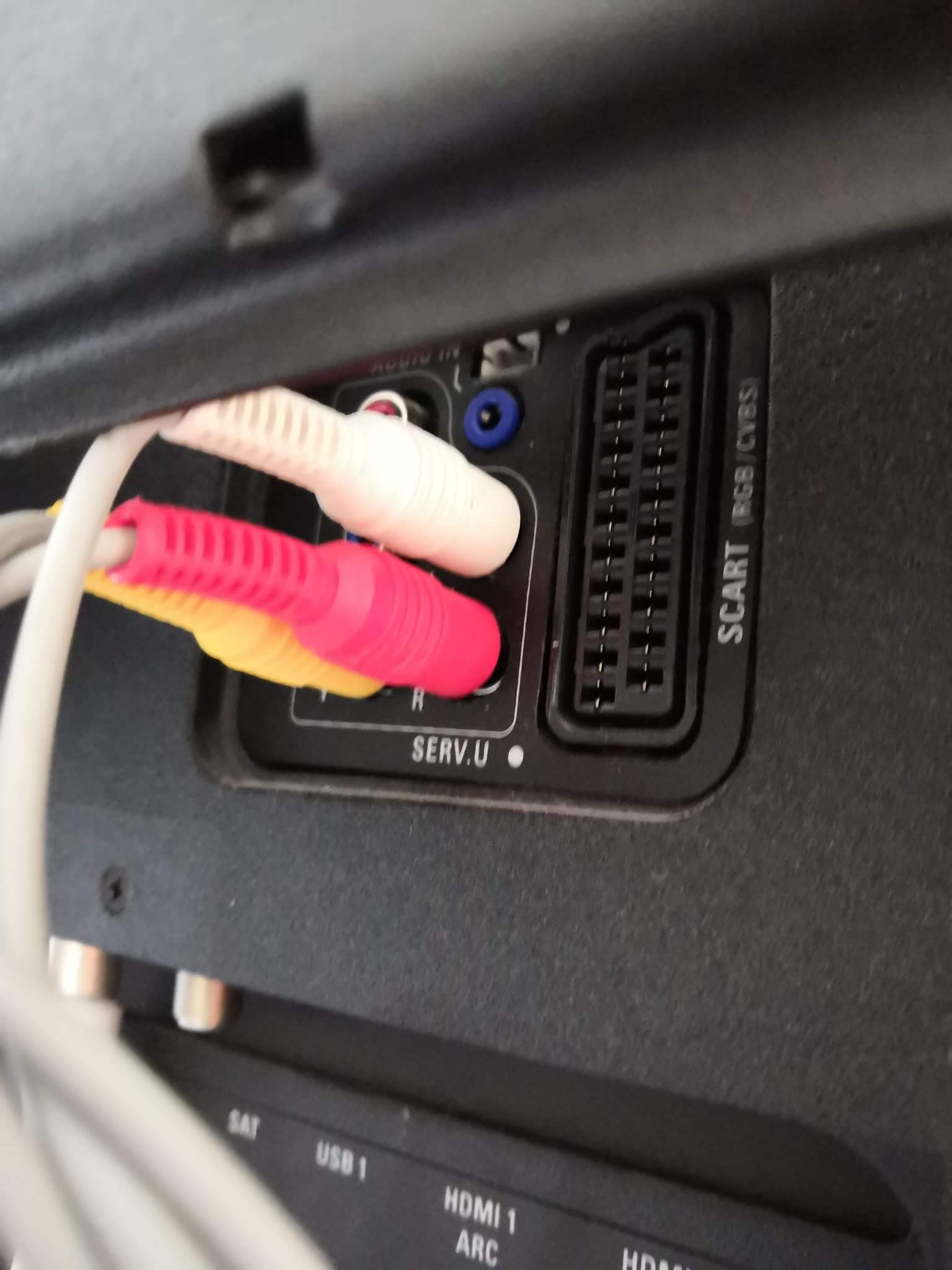

Bry vecir, koupili jsme nintendo wii z druhe ruky, vse u pani jelo jak ma, zapojila jsem doma a mam černobílý obraz, co s tim? V nastaveni televize jsem zkusila vrc, konzole atp a nic.. Jak to udelat? Co mam spatne zapojeneho?

Do ceho je zapojen ten zluty kabel ?
Je to kompozit video (zluty konektor), nebo jeden z konektoru RGB vstupu ?
Jinak pro WII doporucuji poridit HDMI konvertor:

Zluty kdyz se odpoji, tak se odpoji cely obraz, nezkousela jsem davat jinam.
Re: Wii cerny obraz
Ptam se, jakou barvu ma ten konektor, kam je zapojeny zluty kabel.
Neni zeleny ? Nad tim vidim modry a cerveny, takze to bude RGB vstup,
kdy je treba zapojit vsechny 3 slozky a WII tam samozrejmne nepatri.
Pokud TV nema kompozitni video (zluty konektor), je nutne pouzit tuto redukci
na SCART:
https://www.alza.cz/redukce-scart-3x-cinch-d44986.htm

Je :D tudiz blbe zapojeny? :D
Re: Wii cerny obraz
Presne tak.
Budto je treba najit zluty konektor na TV nebo pouzit redukci na SCART.
S tim adapterem na HDMI bude ale kvalitnejsi obraz a mene problemu.

Zluty konektor na tv nemam.. Nekdo jeste ukazoval prepnuti na AV, jenze av v tv nemam
Re: Wii cerny obraz
Zluty konektor je soucasti STARTu (na fotce vpravo).
Ta redukce bude 100% fungovat, meli by ji mit v kazdem elektru.
Pokud neni primo soucasti baleni toho WII.

No, chteli jsme si jeste dneska zahrat, tudiz ten cerveny dat do cerveneho nahoru a zluty do cervenyho doprava dolu? Jinak koupim pak kabel na to. Myslim ze nic jineho nemam, byla jen nejaka krabicka na to, ale ta vede do nintenda a do elektriky
Re: Wii cerny obraz
Bily a cerveny je zvuk, ten musi byt v bilem a cervenem vstupu.
Jelikoz TV nema samostatny kompozitni vstup, nic jineho nez cernobily obraz se z toho nedostane.
Neni ani zepredu ? Musi mit zlutou barvu jako ten kabel od WII.

Zepredu nic nemame. Mam tam akorat 2x cerveny

To cerne vzadu je krytka konektoru ci co?Jak vidim ze jsou ty kabely zahle tak se obavam ze tu redukci scart tam nenarve pokud nekde nema druhy.
