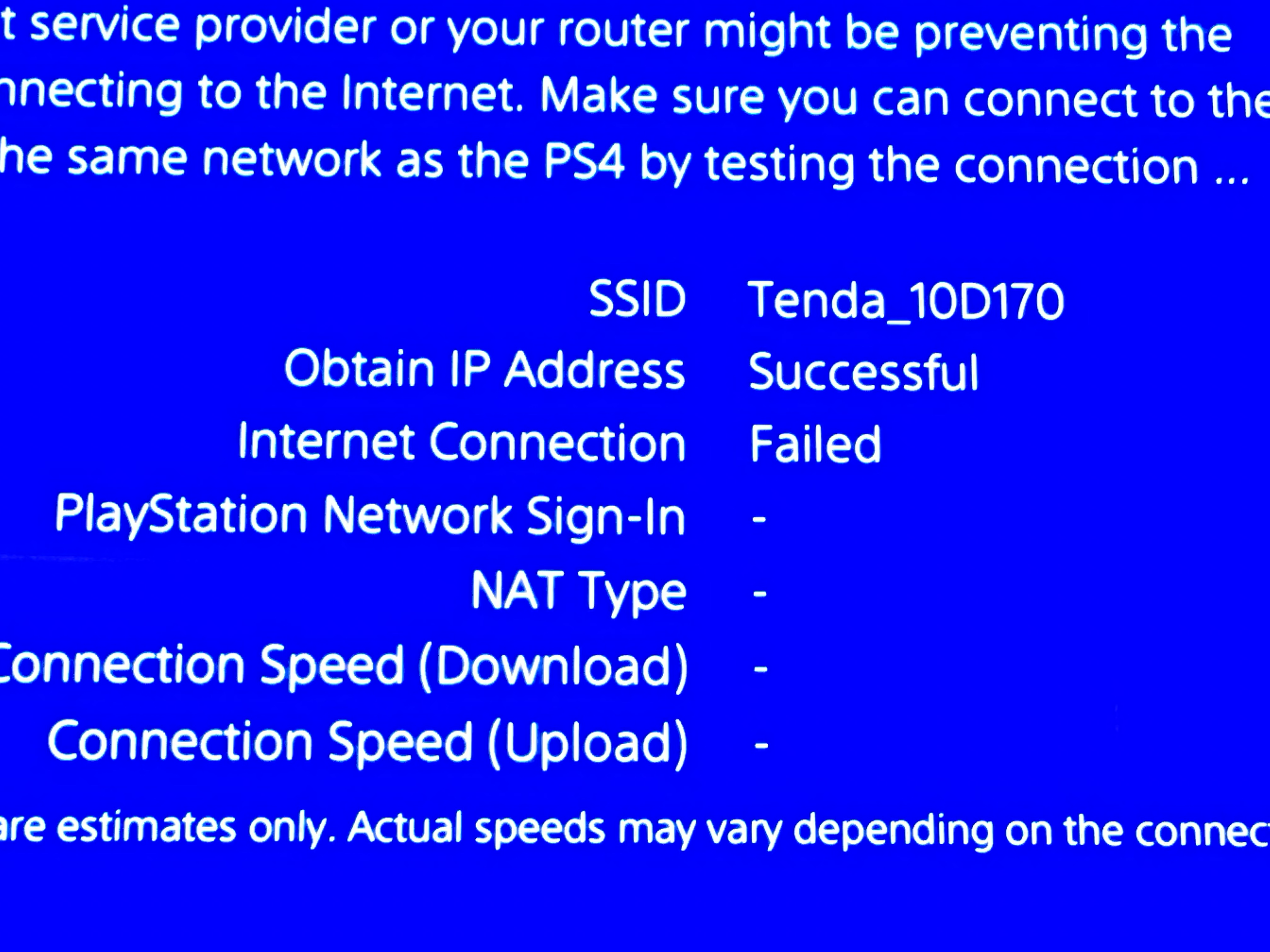

Zdravím mám problém koupil jsem si ps4 pro a nelze se připojit na Wi-Fi ..
Viz. Obrázek ( už to zkouším celej den a stále nic)
Zkoušel jsem všechno

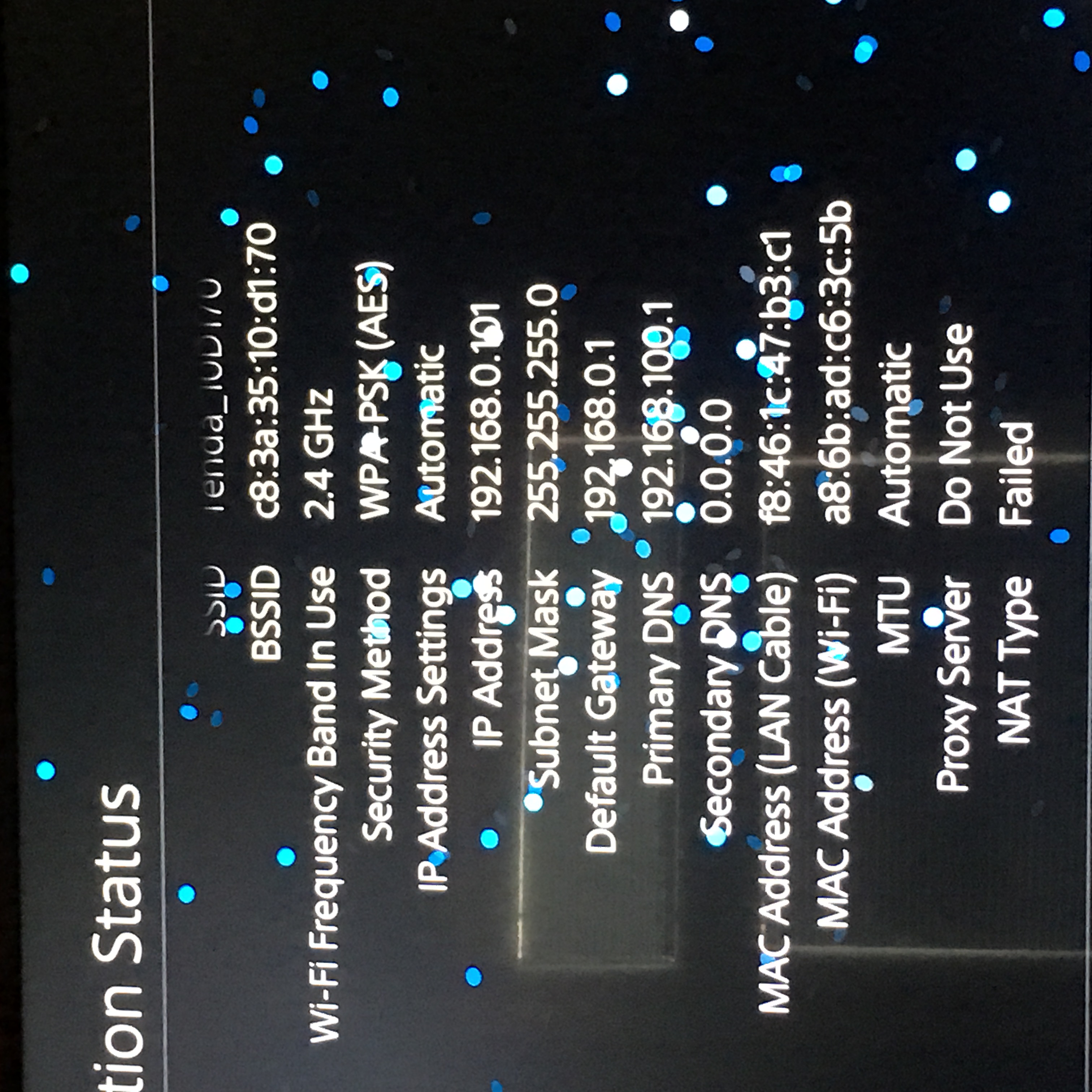

Re: Nejde se připojit na Wi-Fi s PS4
Nejcastejsi pricina kdyz nejde internet ale pocitac ma IP adresu je, ze je nastavena chybne brana (gateway).
Je nekde na te PS4 moznost zobrazit nastaveni site kdyz je pouzito DHCP ? Jednoduse jestli je videt, jakou dostala IP adresu.
Podivej se do servisniho rozhrani wifi routeru, mel bys tam tu PS4 videt jako klienta vcetne adresy, protoze to vypada ze na wifi pripojena je.

problem bude asi ta brána ..
Jestli je někde možnost vidět ip to nevím ale můžeš si to nastavit sám ( ip , subnet mask, gateway , primary DNS a secondary DNS )
Já když vše zadával tak u te brány byli jen 0.0.0.0

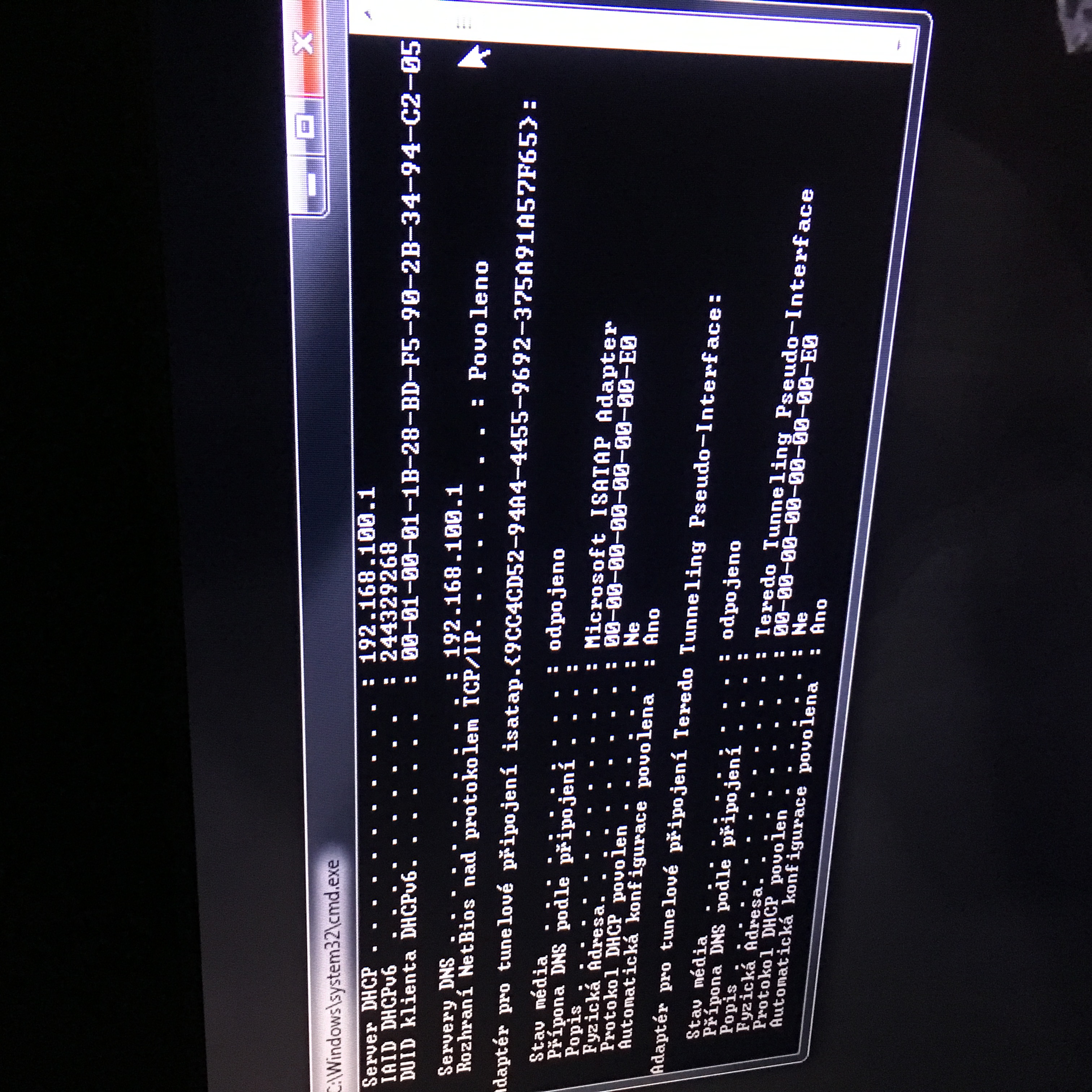

Pokud jsi tam nechal nuly tak to fungovat nemuze.
Podivej se na jiny pocitac co tam ma byt (prikazova radka - IPCONFIG /ALL).
Brana (gateway) i podstit (subnet) bude stejna jako na pocitaci, IP adresa na te PS4 musi byt jina, DNS stejne jako na pocitaci.

Našel jsem

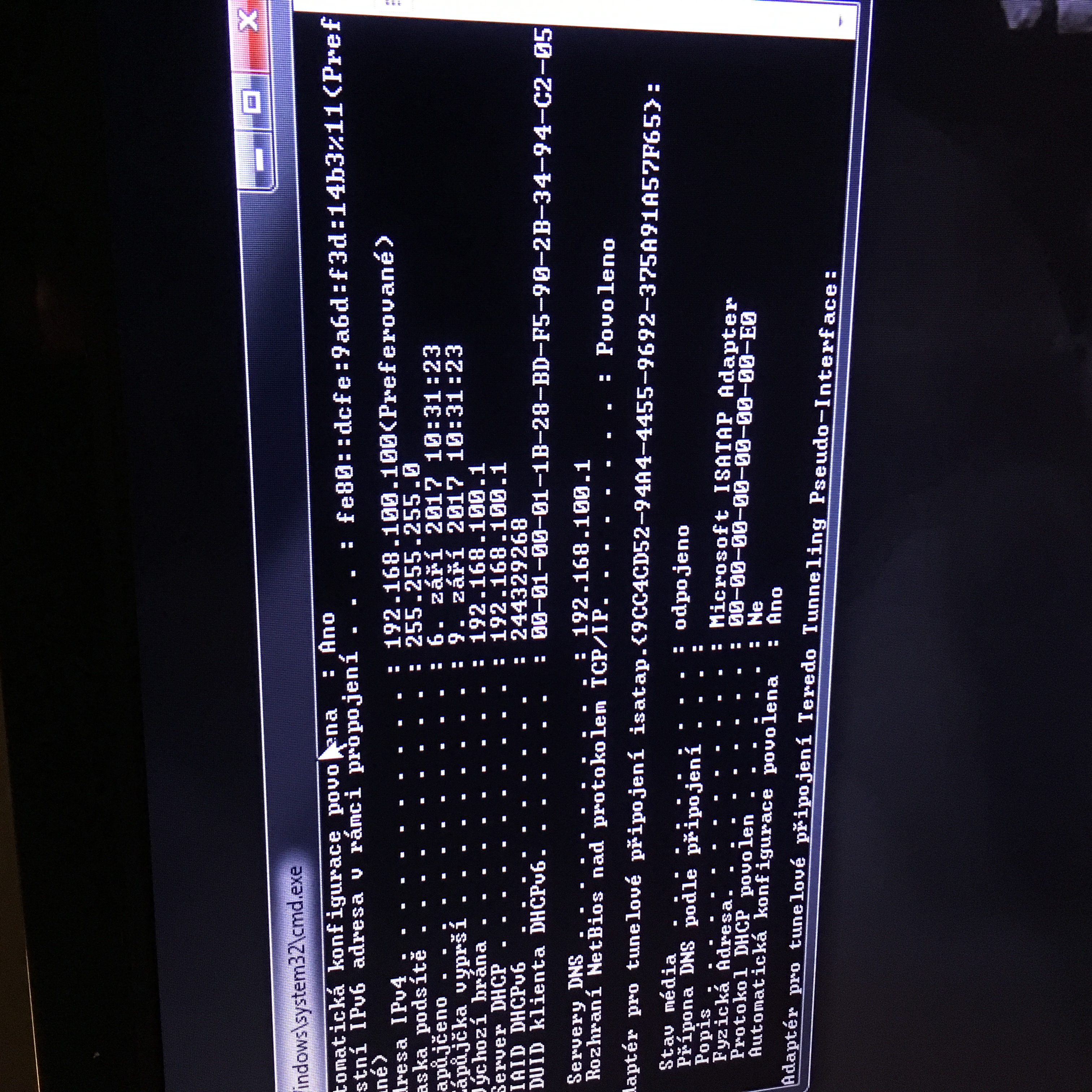

Vyborne, ted jeste nastaveni z pocitace kde internet funguje.
Skus z nej rovnou ping na IP adresu te PS4.

Tohle ?

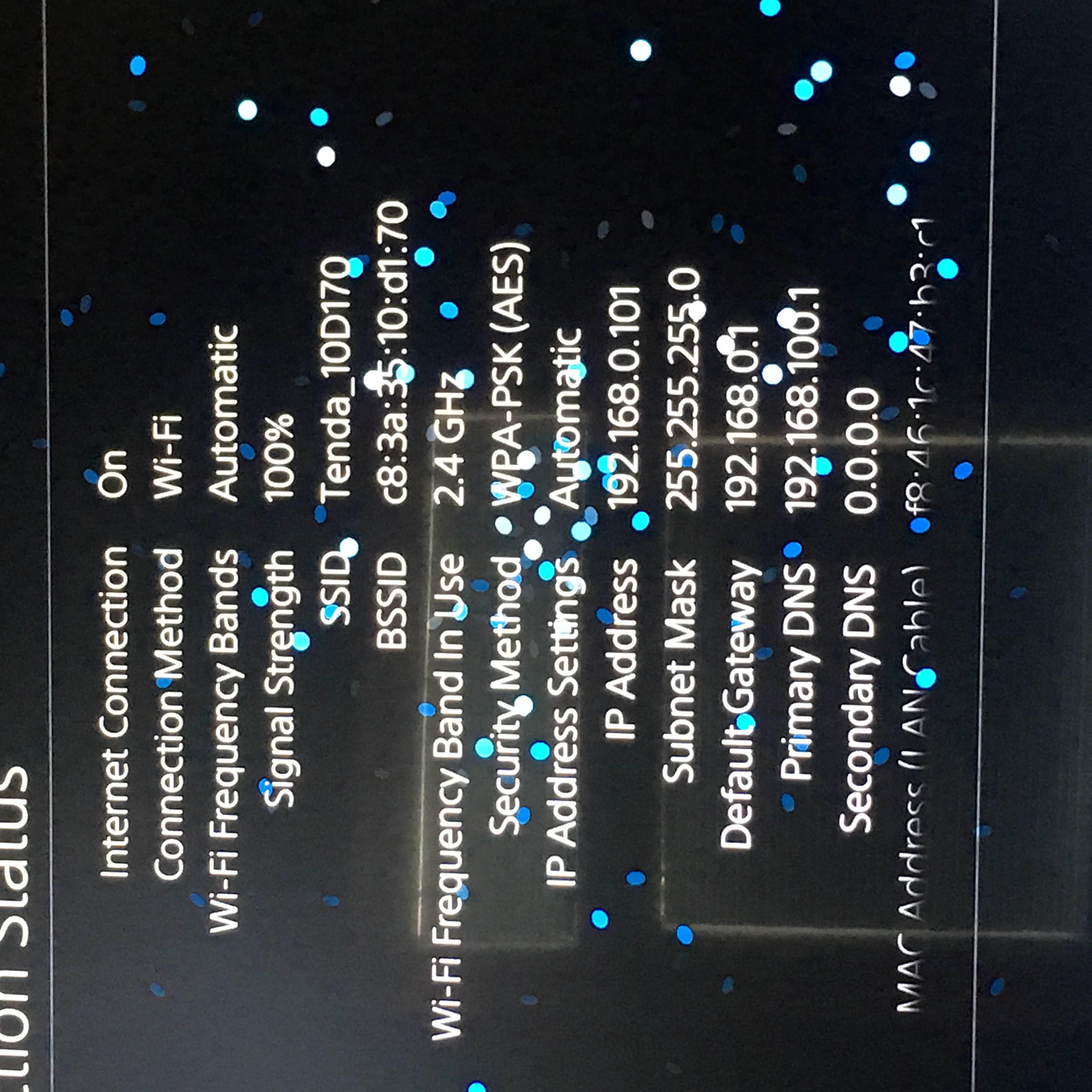

Mas tam jeste neco pripojene pres wifi ?
Ta wifi pouziva uplne jiny IP rozsah a ma i jinou branu.
