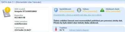

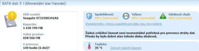

Kontrolou SMART informací (HD Tune a Hard Drive Inspector) se mi zobrazilo varování na jejich sníženou spolehlivost, viz. obr.
Vzhledem k minimální délce provozu těchto disků (154 a 149 hod.), jsem poněkud zmaten. V PC mám dva disky (také Seagate 320 a 500 GB), v provozu jsou řádově desítky tisíc hodin a bez závad. K diskům již nemám nákupní doklady. Je možné nějaké řešení ? A jaké ?

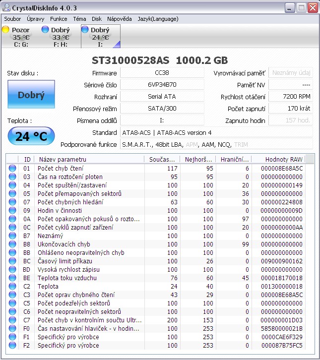

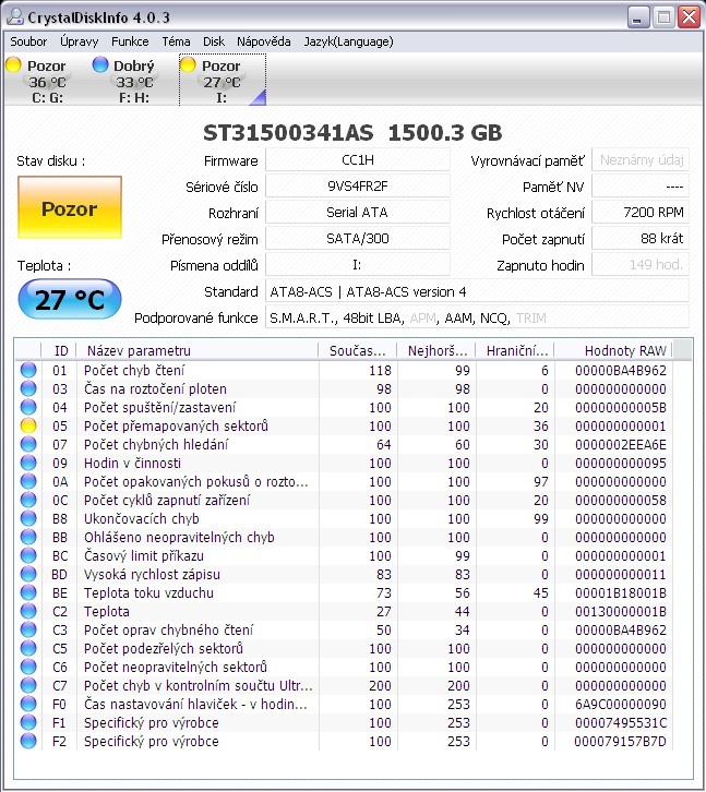

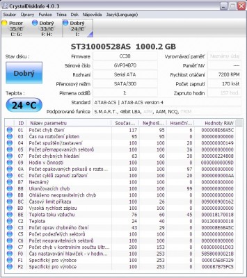

Tak jsem je ještě projel tím Crystal Disk Info a, světe div se. Disk 1000 GB to hlásí jako dobrý, jen toho 1500 GB velký počet přemapovaných sektorů:
Takže ani testovacím programům se nedá tak úplně věřit.
Jen si chci ještě ověřit, že jsem údajům správně porozuměl. Na řádku 05 u disku 1500 GB - současný 100 znamená, že je nyní přemapovaných 100 sektorů ? - nejhorší 100, že nejvyšší počet přemapovaných souborů je právě teď ? - hraniční 36 - to nevím. Mám pravdu ? A co znamená údaj "hraniční" ?
Další věc, kterou nechápu je ta, že jakmile dám (jakýkoliv) disk do šuplíku, zmizí z testovacích programů údaj o vyrovnávací paměti disku, buď je tam neznámý nebo 0. To dělá ten šuplík ? Přehodit SATA kabel na jiný port nepomůže.

Počet rozběhů disků je uveden o obrázku. Co se týká reklamace, měl jsem na mysli reklamaci přímo u výrobce (ne u prodejce). Seagate dává záruku 5 let a vzhledem k tomu, že v ČR nemají zastoupení, tak někde v Tramtárii stejně českému dokladu rozumět nebudou, zvláště bude-li to obyčejný pokladní paragon.

Blue Spirit píše:Já bych tu navázal na petaq, ono je opravdu fuk kolik má ten disk najeto, ale kolikrát se zapínal - rozebíhal.
Dalo by se o tom napsat ještě mnoho, ale když mi tři roky vydrží disk tak jsem, spokojenej. A fakt si nemyslím, že když mám disk někde v šupleti, tak mně půjde po deseti letech. Vše je to o tom jak tam mám důležitá data a jak je mám rád. Pokud jsou potřebná, tak si je /ne vždy se to ale povedce/ uhlídám.
Ale k podstatě věci, resp. dotazu. Bez dokladu o koupi žádná záruka neplatí - tedy v ČR.

Těmto programům se opravdu moc věřit nedá - jsou pouze orientační. Spolehlivější jsou na stránkách Seagate.
Re: Možnosti reklamace disků Seagate.
No nevim ale na tom druhým screenu už to ukazuje že I: je ve špatným stavu (žlutý upozornění "Pozor")
