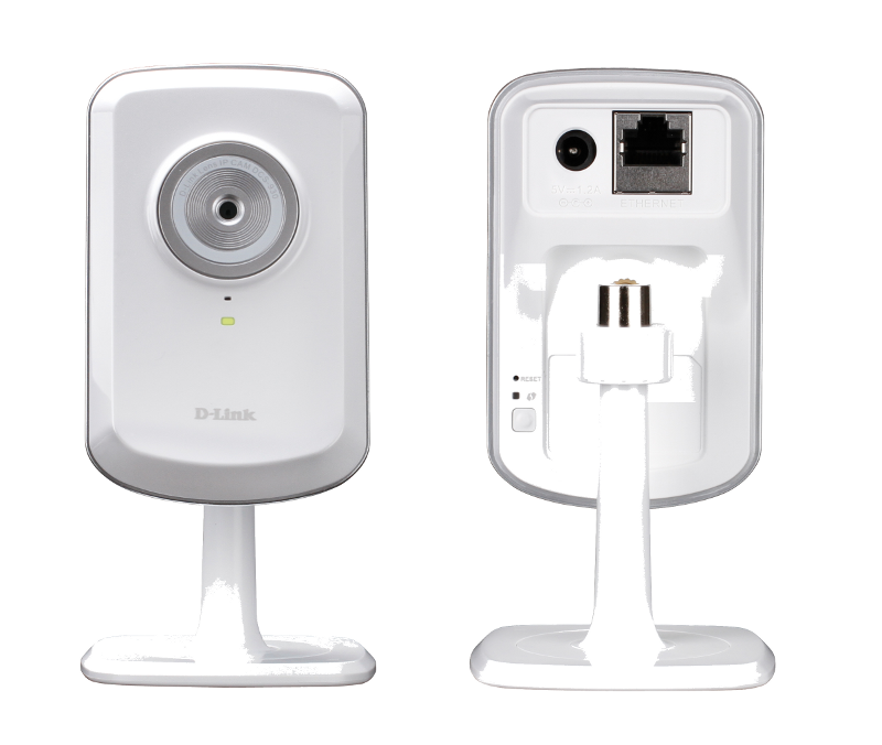

Ovšem kabel je skutečně spolehlivější. Maximální přípustná délka kabelu mezi IP kamerou a routerem je teoreticky až sto metrů, takže v tomto ohledu kabel omezující nebude. Samozřejmě ale není žádoucí mít kabel zbytečně dlouhý, aby pak přebytečná metráž skončila někde smotaná v klubku.
IP kamery vyžadují napájení z elektrické sítě prostřednictvím přibaleného adaptéru do běžné elektrické zásuvky. Některé modely sice fungují i na různé typy baterií, ovšem ty mají sloužit jen jako záloha, aby kamera byla funkční třeba při nechtěném vytažení adaptéru ze zásuvky. Vybrané modely však lze napájet prostřednictvím síťového kabelu díky PoE (power-over-ethernet).
V místě instalace IP kamery pak není nutná elektrická zásuvka. Naopak je potřeba router s alespoň jedním LAN vstupem podporujícím PoE. Alternativním řešením je PoE injektor, který se zapojí mezi IP kameru a běžný router či switch. Právě ten pak dodá IP kameře podporující napájení přes síťový kabel potřebnou elektrickou energii díky svému vlastnímu připojení do elektrické zásuvky.

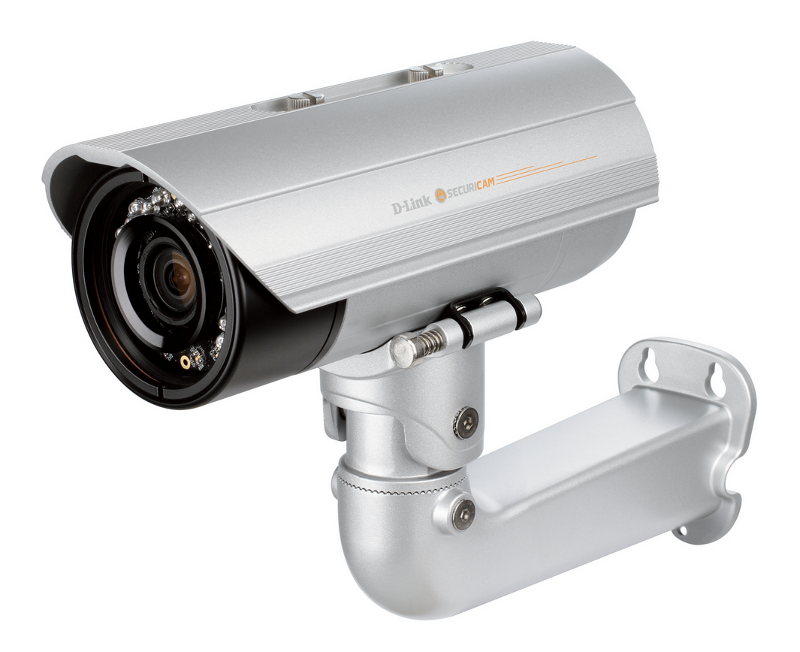

Existují však samozřejmě také venkovní modely odolávající mrazu, dešti, sněhu či větru. Ty jsou vhodné k monitorování vchodových dveří zvenčí nebo sledování pozemku u domu. Jejich držák je třeba přišroubovat ke zdi anebo je možná instalace pomocí objímky na stožár, na kterém je třeba již televizní anténa a podobně.
Na trhu jsou také modely určené do v zimě nevytápěných prostor, které tedy snesou nižší teploty včetně mrazu. Nejedná se však o venkovní (outdoor) modely, protože nemají odolnost proti dešti, sněhu či větru. Skutečná venkovní kamera musí mít tuto odolnost striktně deklarovanou ve své specifikaci.
Instalace IP kamery pro vnitřní (indoor) použití pod nějakou ochrannou stříšku, přestože jde o model snášející nižší teploty, je vždy na vlastní riziko. Je třeba si uvědomit, že voda se může dostat i pod stříšku, pokud zkombinujeme déšť či sníh s větrem. Poškození pak logicky nekryje standardní záruka, protože IP kamera byla používána nevhodným způsobem.

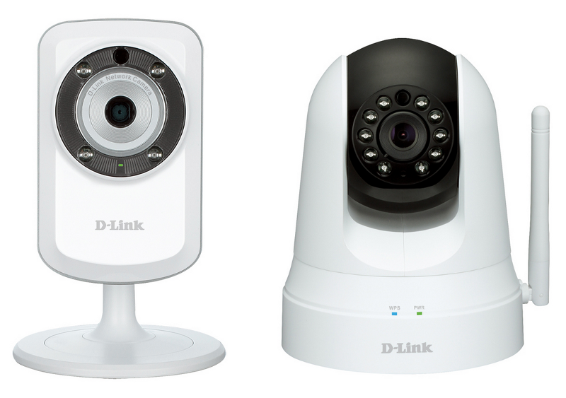

Většina bezpečnostních funkcí IP kamer se točí kolem pohybového senzoru. Základní pohybový senzor je ovšem nespolehlivý, protože způsobuje řadu falešných poplachů. Často stačí, aby slunce zakryl mrak, snížila se úroveň světla a senzor reaguje jako na pohyb. Falešný poplach pak může spustit ve větříku za pootevřeným oknem vlající záclona nebo procházející se domácí mazlíček.
Základní pohybové senzory nepracují spolehlivě za zhoršených světelných podmínek a jejich funkčnost v noci je nulová. Proto dražší modely k samotnému pohybovému senzoru přidávají ještě PIR čidlo, kdy pohybující se objekt musí vyzařovat teplo. Poplach tedy spustí například procházející osoba, ovšem nikoliv změna světelných podmínek nebo třeba právě zmíněná vlající záclona.
Citlivost je pak možné u vybraných modelů nastavit tak, aby poplach vyvolal jen pohyb člověka, nikoliv domácího mazlíčka. Rovněž se lze setkat s funkcí umožňující v záběru kamery zvolit oblast, kde se na pohyb má či nemá reagovat. Pokud je v záběru kamery televizor, tak se tato funkce obzvlášť hodí, jelikož pohybující se objekty na obrazovce mohou způsobit záplavu falešných poplachů.
Hodit se může i časovač spouštění detekce pohybu pracující nezávisle na časovači spouštění IP kamery. Ta tedy v určitou denní dobu může běžet, ale bezpečnostní funkce navázané na pohybový senzor a PIR čidlo se aktivují třeba až v době, kdy obvykle nikdo není doma. Výhoda IP kamer z PIR čidlem je, že díky reakci na teplo jsou schopné detekovat pohyb i v naprosté tmě.
Takové modely pak obvykle nabízejí hned několik výkonných LED světel pro osvícení vybrané oblasti, aby kamera nesnímala jen černočernou tmu. Dostupné jsou i modely s nočním viděním. LED světlo má dosah jen několik metrů, noční vidění v tomto ohledu omezeno není. Navíc případný narušitel není aktivováním LED světla upozorněn na přítomnost IP kamery.
Investice do IP kamery s motory pro natáčení má smysl pouze tehdy, pokud je podporováno manuální dálkové ovládání a automatické ovládání dle potřeby. Při detekci pohybu se pak kamera může zafixovat na pohybující se objekt a natáčet se jeho směrem. Popřípadě může preventivně střídat pravidelně či nahodile různé pozice, aby pokryla větší prostor, než umožňuje její optika.
Lepší IP kamery nabízejí ochranu proti oslnění, takže se mnohem lépe vypořádají s přímým slunečním svitem. Levnější kamery v takových případech mohou být prakticky slepé. Otáčení obrazu o 90 či 180 stupňů, zrcadlení, přepnutí z barevného obrazu na černobílý či vkládání časového kódu do obrazu je sice pouze softwarová funkce, ale vším vyjmenovaným zdaleka nedisponuje každá IP kamera.

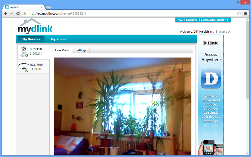

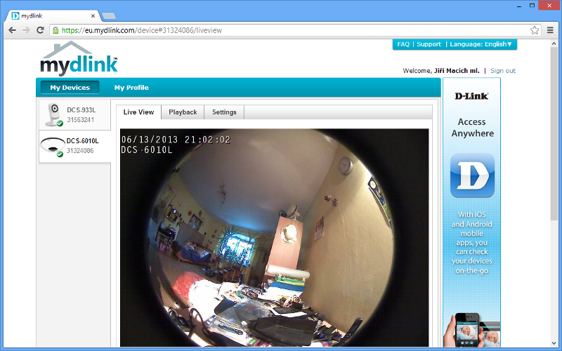

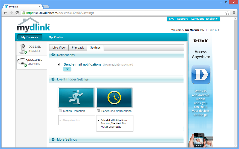

Dnešní IP kamery ovšem efektivně využívají potenciál cloud-computingu. Například společnost D-Link, která vyrábí jedny z nejatraktivnějších IP kamer pro domácnosti, domácí kanceláře a malé firmy, provozuje cloudovou platformu mydlink. Ta se staví mezi uživatele mimo síť a právě lokální počítačovou síť.
IP kamery pak komunikují s platformou mydlink, takže není nutné jako dříve otevírat síť pro přímý přístup k IP kamerám zvenčí. Rovněž není potřeba ani veřejná, ani statická IP adresa. Instalační průvodce vše nastaví automaticky během několika desítek vteřin. Založení uživatelského účtu na platformě mydlink není o nic těžší než si založit e-mailovou schránku.
Podobnost s e-mailovou schránkou ovšem nespočívá jen v jednoduchém založen uživatelského účtu. Platforma mydlink umožňuje přistupovat k vlastním IP kamerám přes Internet z webového prohlížeče anebo díky aplikaci pro Android a iOS i z chytré mobilní elektroniky. Obdobně jsou na tom mnohé e-mailové služby. Jedná se přitom o plnohodnotný přístup.
Kromě sledování živého přenosu z jednotlivých IP kamer sdružených pod jedním uživatelským účtem (nemusí být nutně součástí jedné sítě) je přes mydlink možné spravovat nahrávání a měnit nastavení. D-Link svou cloudovou platformu mydlink a stejnojmennou aplikaci pro Android a iOS používá také ke správě nastavení vybraných síťových routerů a sledování síťové aktivity na dálku přes Internet.
