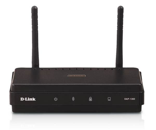

Aby bylo možné k lokální počítačové síti připojovat počítače (a další zařízení) i bezdrátově, tak je nutné, aby router zároveň sloužil jako access point (přístupový bod). Pak je schopen svépomocí bez dalších zařízení vytvořit Wi-Fi síť. Dříve bylo možné takový router bezpečně poznat díky alespoň jedné anténce pro vytvoření pokrytí signálem bezdrátové sítě uvnitř bytu či domu.
Celá řada moderních routerů má antény vestavěné podobně jako již delší dobu i mobilní telefony. Při nákupu je tedy třeba podrobněji číst technické specifikace, aby bylo jasné, jestli router jako access point poslouží či nikoliv. I pokud router slouží jako access point a vytvoříte si jeho prostřednictvím Wi-Fi síť, tak stále budete moci do sítě připojovat zařízení kabelem.

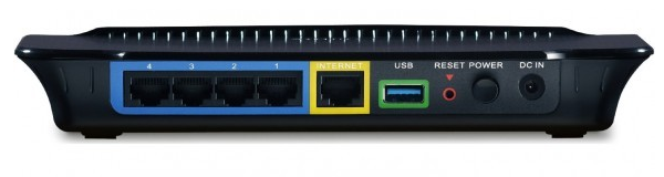

Síťové kabely existují rovné (přímé) a křížené (kroucené). Ty křížené jsou nutné pro přímé propojení dvou počítačů prostřednictvím jejich síťových karet, což není případ naší sítě. Pro připojení počítačů a dalších zařízení (např. chytrého televizoru či herní konzole) k routeru je vhodný kabel rovný, nikoliv však vždy nutný. Routery se dnes už umí bez problémů přizpůsobit použitému kabelu.

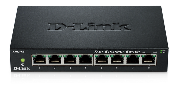

K většině routerů lze připojit kabelem maximálně čtyři zařízení, protože více zásuvek prostě nemají, tedy pokud pomineme ještě případně tu pro propojení se samostatným modemem. Pokud je síť rozsáhlejší a chcete kabelem připojit více než čtyři zařízení, můžete si koupit switch (přepínač). Ten lze také použít k výstavbě jednoduché počítačové sítě namísto routeru.
V našem případě jej ale využijeme jako „hub (rozbočovač)“. Switch má obvykle osm zásuvek, ale existují i levné modely se čtyřmi nebo pak dražší modely s větším počtem. Každopádně je třeba do libovolné zásuvky switche zastrčit UTP kabel připojený do některé ze zásuvek routeru. Zbylé zásuvky switche lze pak využít pro připojení dalších zařízení k síti.
Abyste se ve změti kabelů vyznali, tak můžete nakoupit kabely různé barvy. Jejich nabídka není jen nějakým designerským výstřelkem. Díky použití kabelů různé barvy na první pohled poznáte, který kam vede, což se může později hodit třeba při přestavbě sítě nebo řešení problémů s kabely jako jejich fyzické poškození (třeba po přiskřípnutí nábytkem nebo po přejetí kancelářskou židlí).

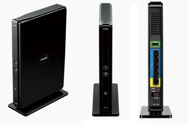

Moderní síť by měla být také rychlá síť. Rychlost sítě určuje router a potažmo access point. Nejdříve se zastavme u rychlosti při propojení kabelem. Zde je stále běžná maximální rychlost 100 Mbit/s. Sluší se upozornit, že maximální rychlost je vždy ryze teoretická, takže v praxi je třeba počítat s rychlostí nižší. Proto maximální rychlost 100 Mbit/s zase není tolik.
Moderní routery však již podporují desetinásobně vyšší rychlost, tedy 1000 Mbit/s, což je v přepočtu 1 Gbit/s. Proto se takto rychlé lokální počítačové sítě někdy označují nikoliv zkratkou LAN, ale zkratkou GLAN (G jako 1 Gbit/s). Síťové karty stolních počítačů tuto vysokou přenosovou rychlost již delší dobu běžně podporují, přenosné počítače je v tomto ohledu pozvolna následují.
Není tedy důvod neinvestovat do routeru podporujícího jako maximum přenosovou rychlost 1 Gbit/s. Zvlášť, když ceny takových modelů začínají být dosti příznivé. Aby se však rychlostní potenciál routeru a počítačů podporujících přenos dat rychlostí až 1 Gbit/s využil, je třeba je propojit správným kabelem. Síťové UTP kabely se dělí do několika kategorií a pro tyto modernější rychlé sítě jsou vhodné kabely kategorie 5e nebo 6.
Pokud potřebujete v síti použít switch, tak i ten by měl podporovat GLAN. Díky tomu pak rychlost 1 Gbit/s dovede rozdělit mezi připojená zařízení. Pokud by switch GLAN nepodporoval, tak by i přes připojení k routeru podporujícímu přenosovou rychlost až 1 Gbit/s switch mezi připojená zařízení dělil přenosovou rychlost pouze nanejvýš 100 Mbit/s, což už je podstatný rozdíl.

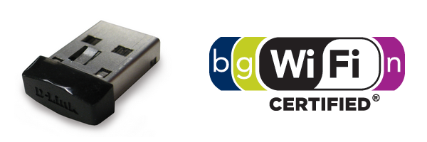

Kdo má starší notebook nepodporující IEEE 802.11n, může sáhnout po Wi-Fi adaptéru, které tento standard podporuje. K notebooku se připojí do portu USB 2.0 a nahradí jeho vlastní pomalejší síťovou kartu. Některé adaptéry jsou tak malé, že z portu výrazněji nepřečnívají, takže je lze mít k notebooku trvale připojené, aniž by to snižovalo mobilitu notebooku. Ty nejmenší přečnívají totiž maximálně o dva centimetry.

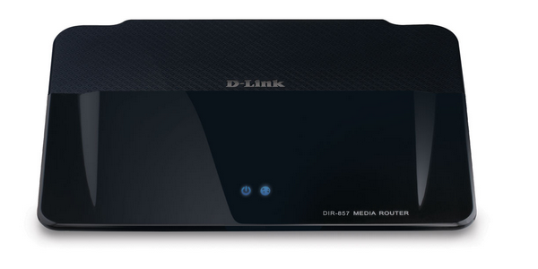

A teď konečně ke čtvrtému standardu, kterým je IEEE 802.11ac s maximem až 1 Gbit/s. Ten je teprve připravovaný a ještě nebyl schválen, nicméně některé routery jej již podporují, respektive jeho pracovní verzi. Slibují pak závratné rychlosti, ale samozřejmě ryze teoreticky. V tuto chvíli nemá smysl do takového routeru investovat.
Chybí totiž koncová zařízení, která by tento připravovaný standard podporovala. Nejde jen o počítače, ke kterým lze dokoupit vhodné Wi-Fi adaptéry i v tomto případě, ale i o mobily či tablety. Vždy bude nějaká nová technologie, novější standard. Například ještě není schválen IEEE 802.11ac, ale už se hovoří o IEEE 802.11ad s rychlostí až 7 Gbit/s.
Nemá cenu se honit za nejžhavějšími novinkami. Je lepší si počkat, až se technologie usadí, opadne technologická horečka a klesnou ceny. Moderní bezdrátová síť může fungovat i dle standardu IEEE 802.11n. Tolik tedy obecný úvod. Znalejší čtenáři snad prominou některá zjednodušení užitá pro lepší srozumitelnost problematiky. Příště se podíváme, jak si (nejen) bezdrátovou síť řádně zabezpečit.
