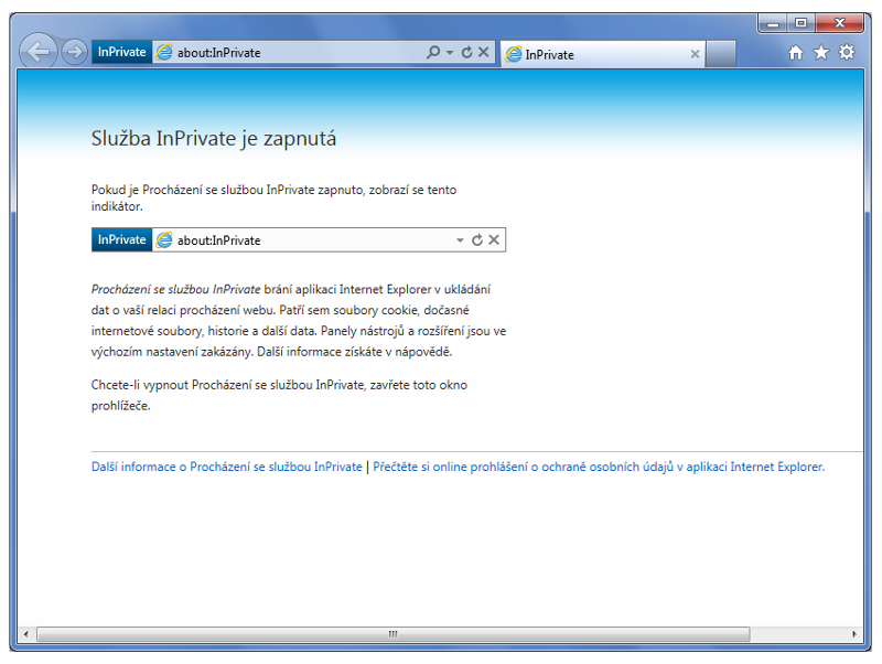

Internet Explorer anonymní režim nazývá službou InPrivate, kterou lze aktivovat klávesovou zkratkou Ctrl+Shift+P. Otevře se nové okno, v němž je možné anonymně surfovat po webu. Stávající okna prohlížeče zůstávají nadále otevřená, ovšem jich se anonymní surfování netýká. Okno s aktivní službou InPrivate se odlišuje od ostatních indikátorem nalevo od řádku s webovou adresou.
Aby Internet Explorer zabránil tomu, že po surfování přece jen zůstanou nějaké stopy vinou různých doplňků, tak je při aktivaci služby InPrivate automaticky vypíná. To lze v nastavení jednoduše změnit, ale pak již prohlížeč nemůže garantovat účinnost služby InPrivate. Ta je dostupná v Internet Exploreru od verze 8 výše, takže ji mohou používat uživatelé Windows XP a vyšších.
Služba InPrivate je též dostupná v dotykové verzi prohlížeče Internet Explorer pro prostředí Modern UI ve Windows 8 a Windows RT. Co Internet Explorer nenabízí ani v nejnovější verzi, to je zpětné smazání stop po nedávné aktivitě. Neumí například smazat data o surfování po webu za poslední hodinu. Stále podporuje jen vymazání kompletní uchovávané historie. Tu umí mimochodem smazat automaticky také vždy při zavření prohlížeče.

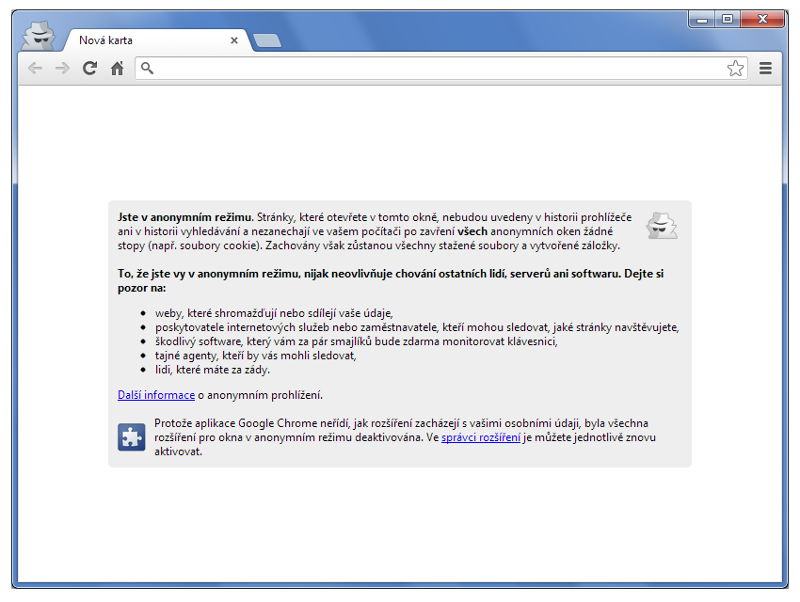

Google Chrome při svém uvedení před více než čtyřmi lety na sebe strhl pozornost právě anonymním režimem, což je poměrně kuriózní, protože tato funkce se objevila už několik let dříve v prohlížeči Safari bez většího ohlasu ze strany odborné i laické veřejnosti. Anonymní režim je zde anonymním režimem (názvosloví se nemění) a aktivovat jej lze klávesovou zkratkou Ctrl+Shift+N.
Po aktivaci anonymního režimu se otevře nové okno, v němž je možné surfovat bez obav, že po webové aktivitě zůstanou v počítači nějaké stopy. K zajištění anonymity Google Chrome blokuje veškerá nainstalovaná rozšíření, ale lze je volitelně opět spustit, byť pak samozřejmě není možné garantovat plnou účinnost anonymního režimu.
Google Chrome okno s anonymním režimem také otevírá vedle běžných oken. Liší se však obrázkem maskované postavy v levém horním rohu okna prohlížeče. Pokud někdo opomene anonymní režim zavčasu aktivovat, nemusí si zoufat. Google Chrome umí smazat stopy po poslední aktivitě. Vedle smazání veškeré historie nabízí smazat data o surfování po webu shromážděná jen za poslední hodinu, den, týden nebo měsíc. Chybí však funkce pro automatické mazání stop po surfování při zavření prohlížeče.

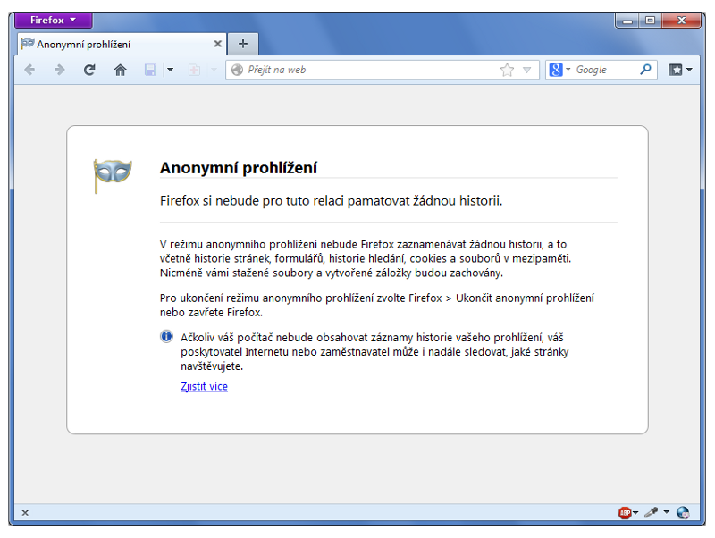

Mozilla Firefox anonymní režim nazývá anonymním prohlížením, které lze snadno spustit klávesovou zkratkou Ctrl+Shift+P. Slabinou prohlížeče momentálně je, že neumožňuje souběh běžného surfování a anonymního surfování. Po aktivaci anonymního prohlížení se aktuálně otevřená okna uloží a zavřou, posléze se otevře speciální okno s aktivním anonymním režimem.
Pro odlišení tohoto okna tradiční oranžové tlačítko v levém horním rohu nahradí tlačítko fialové barvy. Po ukončení anonymního prohlížení Mozilla Firefox obnoví okna, která byla zavřena při aktivaci anonymního režimu. To je poměrně nepohodlné a tvůrci prohlížeče jsou si toho vědomi, takže jedna z nejbližších verzí přinese změnu, kdy klasická okna a okno s anonymním prohlížením bude možné mít otevřená souběžně.
Další slabou stránkou je, že Mozilla Firefox v anonymním režimu ve výchozím nastavení nedeaktivuje žádná rozšíření ani jiné doplňky, která mohou zanechat nějakou tu stopu. Dobrou zprávou naopak je, že pokud uživatel zapomněl anonymní režim aktivovat, tak se nic neděje. Kromě smazání veškeré historie Mozilla Firefox podporuje i smazání záznamů o webové aktivitě za poslední hodinu, dvě hodiny, čtyři hodiny nebo za poslední den. Podporováno však není smazání stop po surfování automaticky se zavřením prohlížeče.

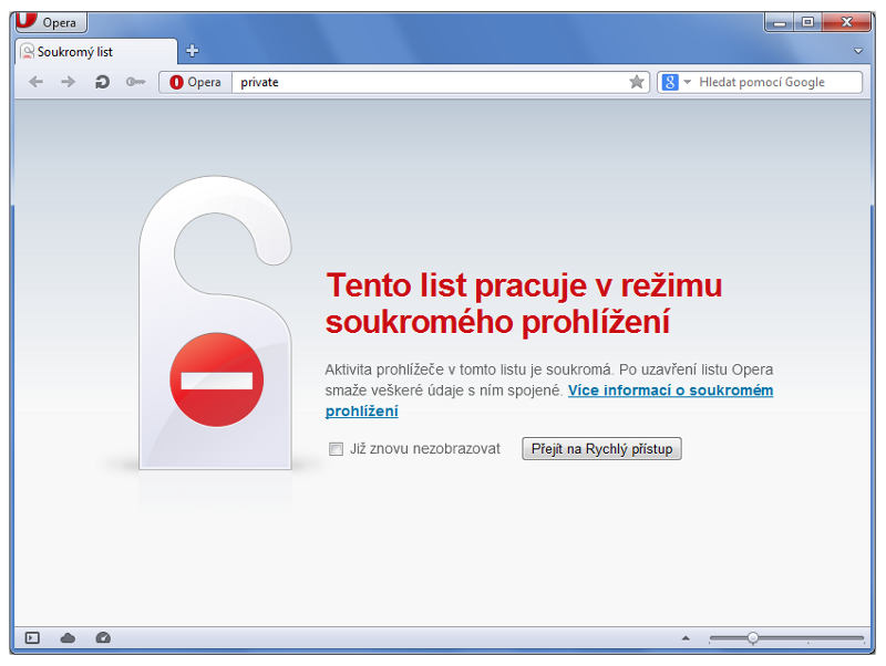

I Opera podporuje anonymní režim, ale nazývá jej soukromým režimem. Nicméně ostatní prohlížeče by se od ní mohly učit. Opera totiž umí otevřít jak nové soukromé okno, tak soukromý list (panel) v rámci stávajícího běžného okna. Nové soukromé okno, v němž se je aktivní anonymní režim, lze jednoduše otevřít klávesovou zkratkou Ctrl+Shift+N.
Nový anonymní list (panel) v rámci stávajícího okna je nutné otevřít přes menu prohlížeče. Ve výchozím nastavení není k této funkci přiřazena klávesová zkratka, což je ale jen drobná vada na kráse. Soukromé okno i soukromý list (panel) se od těch běžných odlišují symbolem visačky známé z hotelů a motelů, která se věší na dveře, aby personál nerušil.
V Opeře rušit soukromí nebudou ani rozšíření, jejichž činnost je v soukromém okně i listu (panelu) blokována. V čem by se naopak Opera mohla poučit od některých svých rivalů, tak to je zametání stop po nedávné aktivitě, které v prohlížeči chybí. Smazat lze jen veškeré stopy bez možnosti vymezit si konkrétní časový rámec. Na druhou stranu Opera umí automaticky smazat nové záznamy cookies při uzavření prohlížeče a odděleně také historii surfování. Není tedy nutné mazat oboje najednou.

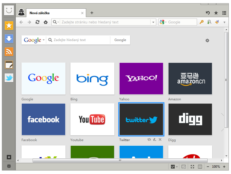

Maxthon v posledních letech ušel kus cesty a z pouhé nadstavby pro Internet Explorer se stal plnohodnotný webový prohlížeč. Ovšem občas je mu vyčítáno, že se jeho tvůrci soustředí na nejrůznější specialitky, ale přitom nemají dotažené jiné funkce širšího využití. To je bohužel i případ anonymního režimu, přestože Maxthon umožňuje souběžně s běžným oknem otevřít také soukromé okno, kde je pak aktivní anonymní režim.
Oproti jiným prohlížečů ovšem ve výchozím nastavení nemá pro otevření soukromého okna existující klávesovou zkratku, ale v nastavení je možné si ji vytvořit. Také je možné nastavit si gesto myší pro otevření soukromého okna. To se od ostatních oken prohlížeče odlišuje obrázkem maskované postavy v levém horním rohu jako v prohlížeči Google Chrome. Ovšem Maxthon v anonymním režimu dovoluje používat rozšíření.
Na rozdíl od všech výše zmíněných konkurenčních prohlížečů Maxthon ani při první aktivaci anonymního režimu (otevření soukromého okna) uživatele nepoučí o jeho funkcionalitě a omezeních, což je také drobné mínus, protože nepoučení uživatelé tak mohou získat falešný pocit bezpečí. Větším nedostatkem je ale absence funkce pro dodatečné smazání stop po poslední aktivitě. Ty lze smazat jen kompletně bez možnosti vymezení časového rámce. Podporováno je smazání stop po aktivitě automaticky při zavření okna prohlížeče.

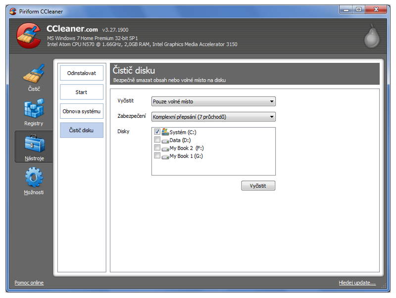

Universální čistič CCleaner diskrétně smaže stažené soubory
A na samý závěr se ještě zastavme u programu CCleaner, jenž slouží například k vyčištění systémového registru nebo odstranění zbytečných souborů z pevného disku, které po své činnosti opomněly odstranit jiné programy. Poslouží ovšem také pro smazání veškerých dat, které na pevný disk kdy uložily všechny rozšířenější webové prohlížeče.
Zamete stopy i po aktivitě mimo webový prohlížeč. Odstraní seznam naposledy otevřených dokumentů a spouštěných programů, vysype smazané soubory z koše, vyprázdní systémovou schránku a podobně. Vedle toho obsahuje také nástroj Čistič disku, který lze použít k zametení stop po stažených souborech. Prosté smazání včetně vysypání koše totiž nemusí dostačovat.
Smazané soubory zůstávají na pevném disku nadále přítomné, dokud je nepřepíšou jiná data. To se hodí při obnově omylem smazaných souborů, ale také je to potenciální riziko pro soukromí. Čistič disku programu CCleaner vedle kompletního obsahu pevného disku umí vyčistit jen volné místo, kde právě zůstávají pozůstatky běžným způsobem odstraněných souborů. Čistění probíhá jejich přepsáním náhodně vygenerovanými daty.
