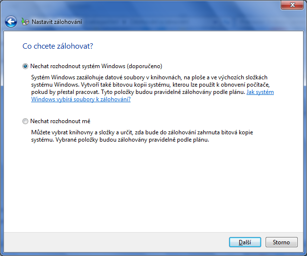

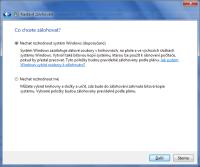

Nejdříve se podívejme na možnosti zálohování, které nabízí Windows 7, tedy velmi oblíbený a podle některých statik dnes i nejrozšířenější operační systém. Ten má integrované obdobné zálohovací nástroje jako starší Windows Vista. Totožné nástroje nabídnou i nová Windows 8, byť jejich primární řešení zálohování je zcela jiné, ale o tom zase někdy jindy.
Integrovaný zálohovací program ve Windows 7 dovede v nastavitelných intervalech provádět zálohu zcela automaticky. Složky a soubory určené k záloze je možné nechat vybrat automaticky systém, ale lepší je pro jistotu provést manuální nastavení, protože ne každý musí mít své důležité soubory tam, kde systém předpokládá. Ten totiž operuje s předpokladem, že uživatelé aktivně používají knihovny pro ukládání svých dat. Ovšem zdaleka ne všichni uživatelé na tento nový způsob třídění souborů přešli.
Zálohovat lze na jiný pevný disk v počítači, externí pevný disk, flash disk nebo třeba i na paměťovou kartu, ale také na CD/DVD a Blu-ray média. Vypalování dat na CD/DVD a Blu-ray média však popírá výhody automatického zálohování, protože je nutné při zálohování asistovat (vkládat média se zálohou, případně vložit další prázdné médium), takže zde je automatizace procesu jen částečná.
Zálohu do síťového úložiště nebo na pevný disk jiného počítače v síti podporují jen dražší edice: Windows 7 Professional a Windows 7 Ultimate. Oblíbená Windows 7 Home Premium zálohování prostřednictvím místní sítě nepodporují. To je škoda, protože i v domácnosti se hodí data ukládat na centrální úložiště, které může za rozumnou cenu poskytnout dostatek prostoru pro všechny domácí počítače a zároveň k němu lze přistupovat i přes Wi-Fi.

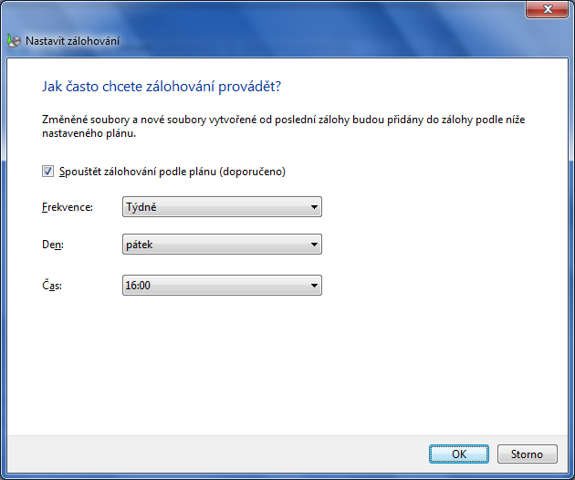

Zálohování lze spouštět manuálně anebo je možné jej naplánovat. Žádné bohaté možnosti plánování ale nečekejte. Samotné zálohování ve Windows 7 nabídne pouze možnost zálohovat ve zvolený čas každý den nebo konkrétní den a čas v každém týdnu či v celém měsíci.

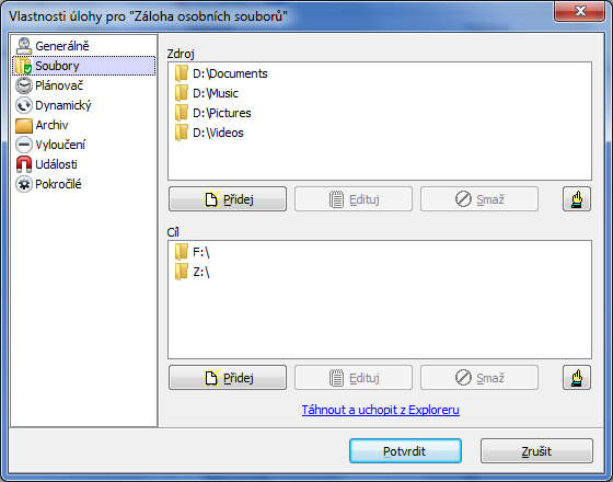

Cobian Backup 11: zálohování souborů kvalitně a zdarma
Volně šiřitelný program Cobian Backup 11 Gravity pro Windows XP a vyšší je nejlepším bezplatným programem pro zálohování souborů a složek. Umožňuje zálohovat na další pevný disk v počítači, externí pevný disk, flash disk, paměťovou kartu nebo kamkoliv po síti a případně i po internetu díky podpoře FTP serverů. Sám ovšem nepodporuje vypalování záloh na CD/DVD nebo Blu-ray média, které ale stejně není pro automatické zálohování ideální.
Výhodou je, že zálohu lze automaticky najednou ukládat na více míst, takže je možné se lépe pojistit před ztrátou dat, pokud si jich ceníte natolik, že jedna záložní kopie vám nestačí. Cobian Backup podporuje vytvořit si libovolný počet zálohovacích úloh s různým nastavením. Každá zálohovací úloha může zálohovat jiné soubory a složky na různá místa a každá může být spouštěna v jiném intervalu s jiným nastavením.

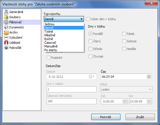

Kromě ručního spouštění zálohování nebo automatického zálohování při spuštění počítače je možné nastavit automatické zálohování v různých intervalech s detailním plánováním. Zálohovat lze třeba vždy po uplynutí určité doby práce na počítači a také je možné zálohu nechat spouštět například jednou denně, jednou týdně, jednou měsíčně, ve vybrané dny v týdnu každý týden nebo jednou měsíčně atd.
U zálohování sice nelze přímo nastavit omezení zatížení počítače nebo spuštění zálohy jen při jeho nezatížení jinou úlohou, ale to není vážnější problém. Cobian Backup má minimální vliv na výkon počítače. Je tu však funkce pro nastavení priority procesu, který provádí zálohu a možnost omezení vytížení internetové přípojky při zálohování přes internet, aby bylo možné i během zálohování dál pracovat s internetem například pro surfování po webu bez nějakého výrazného snížení rychlosti.
Vytvářet je možné vždy kompletní zálohu všech zvolených souborů a složek a uchovávat si více kompletních záloh současně. Lze pak sáhnout po souboru ve stavu, v jakém byl třeba před týdnem. Samozřejmě ale je podporováno při opakované záloze zálohovat jen upravené či nově vytvořené soubory a složky od úvodní zálohy. Je též možné nastavit, že například každá desátá záloha má být plná pro případ, že by některá dřívější resp. úvodní záloha neproběhla korektně.
V tomto případě se hodí možnost volby, jestli se mají zálohovat soubory a složky vytvořené či změněné od poslední zálohy nebo jen od poslední plné zálohy. Tak jako tak se v cílovém úložišti vytvářejí kopie souborů a složek, ke kterým lze normálně přistupovat z průzkumníka, takže s nimi lze jednoduše manipulovat. V případě havárie počítače pak je možné např. externí disk se zálohami připojit k jinému počítači a okamžitě tak získat přístup ke svým cenným datům.

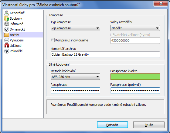

Cobian Backup ovšem podporuje i kompresi zálohovaných souborů díky jejich zabalení do archivů formátu ZIP nebo 7Z. Bohužel není možné nastavit míru komprese. Zato je tu funkce pro automatické dělení zálohy do archivů přednastavené velikosti. To se hodí zejména, pokud si zálohu budete chtít prostřednictvím jiného programu vypálit například na CD/DVD. Nastavíte si tedy, že se záloha má dělit na soubory, které se vejdou na požadovaný typ média.
Záložní kopie lze rovněž zašifrovat a ochránit heslem. Cobian Backup využívá AES šifrování (128bitové, 192bitové nebo 256bitové). Nicméně komprese zálohy a její šifrování prodlužuje čas nutný k provedení zálohy, takže zejména při zálohování objemných souborů je vhodné těchto funkcí využívat jen pokud je to nezbytné, což není zdaleka vždy.

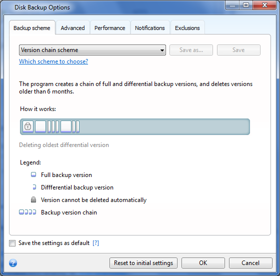

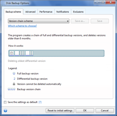

Uchovává i starší zálohy, takže je možné obnovit soubory do dřívější podoby anebo třeba rozhašený systém vrátit do stavu, kdy ještě fungoval. Tento způsob řešení problémů je efektivnější než využití funkce Obnovení systému přítomné ve Windows 2000 nebo novějších. Ta sice slibuje stejný efekt, ale technologické řešení je natolik rozdílné, že Obnovení systému je v možnosti nápravy škod o několik úrovní níže.
Samozřejmě lze namísto automatického řetězení záloh nastavit vlastní pravidla, jakým způsobem se mají zálohy vytvářet: kdy provést opakovanou kompletní zálohu, jak dlouho ponechávat uložené starší zálohy atd. Podobná nastavení lze též provést i při využití funkce pro pouhé zálohování vybraných souborů a složek, tedy nikoliv kompletního disku resp. jeho obrazu.

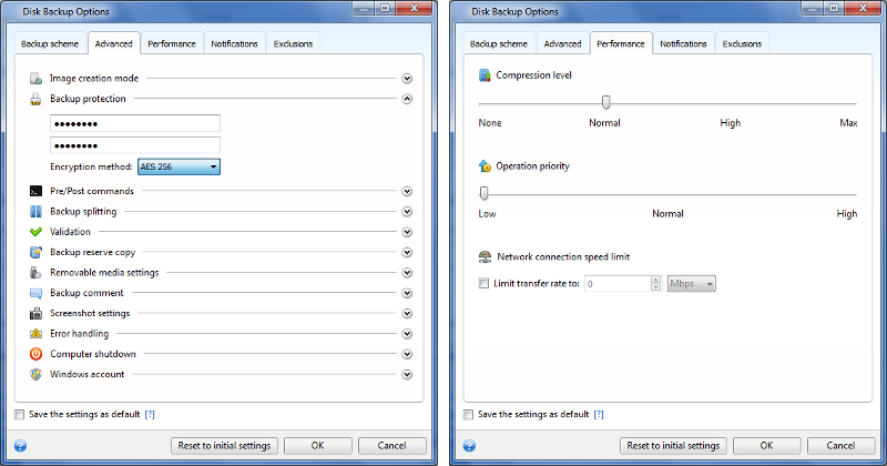

Soubory zálohy je opět možné dělit na menší části vhodné třeba k snadnému vypálení na CD/DVD nebo Blu-ray médium. Záložní kopie je též možné zmenšit díky nastavitelné kompresi. Použít lze tři stupně komprese nebo kompresi úplně vypnout. Čím větší úroveň komprese je použita, tím déle bude záloha trvat. Také je podporována ochrana dat za využití 128bitového, 192bitového nebo 256bitového AES šifrování.

Záloha má na moderních počítačích minimální vliv na výkon počítače. Samozřejmě je možné nastavit prioritu procesu zálohování anebo povolit zálohování jen pokud je počítač v klidovém stavu a neběží na něm nějaká jiná náročnější úloha. Po dokončení zálohy je možné nechat zkontrolovat, jestli jsou záložní soubory správně uloženy. Případně je možné nastavit jejich automatickou kontrolu jen jednou měsíčně. Též lze nechat automaticky počítač vypnout po dokončení zálohy.

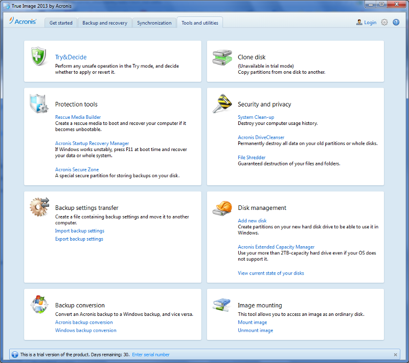

Opomenout nelze ani doplňkové funkce programu Acronis TrueImage Home 2013, mezi které patří klonování pevného disku pro přesun veškerých dat z jednoho disku na druhý, bezpečné mazání celého obsahu paměťového média nebo jen konkrétního souboru bez možnosti jeho obnovy, virtuální připojení zálohy pevného disku jako dalšího pevného disku či konverze mezi zálohami tohoto programu a zálohami Windows 7.
