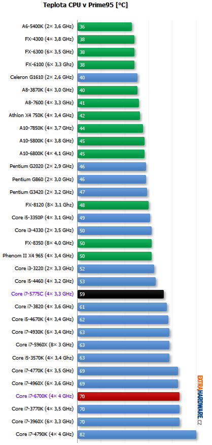

Tuto verzi (26.6) jsi tu na fóru doporučoval ty. Prý vyšší verze nestandardně (možná i chybně?) zatěžují procesor. Zahořenou sestavu mám přímo z firmy, co mi to skládala, tohle jsem dělal jen na porovnání teploty s ostatními. Můj procesor (Intel i-7 6700K) mají ostatní v testu Prime95 na 70°C, někteří i výš, zde tabulka teplot z Cnews.cz:

P.S.: tak jsem ti udělal radost a stáhl Prime95 28.10 a musím tě zklamat, u mě se prostě procesor pořádně neohřeje: 43°C (nechal jsem zase jen půlhodiny, fan CPU 500 ot. / ostatní fan 1 000 ot., fan CPU se při testu občas roztočil na 750 ot.)

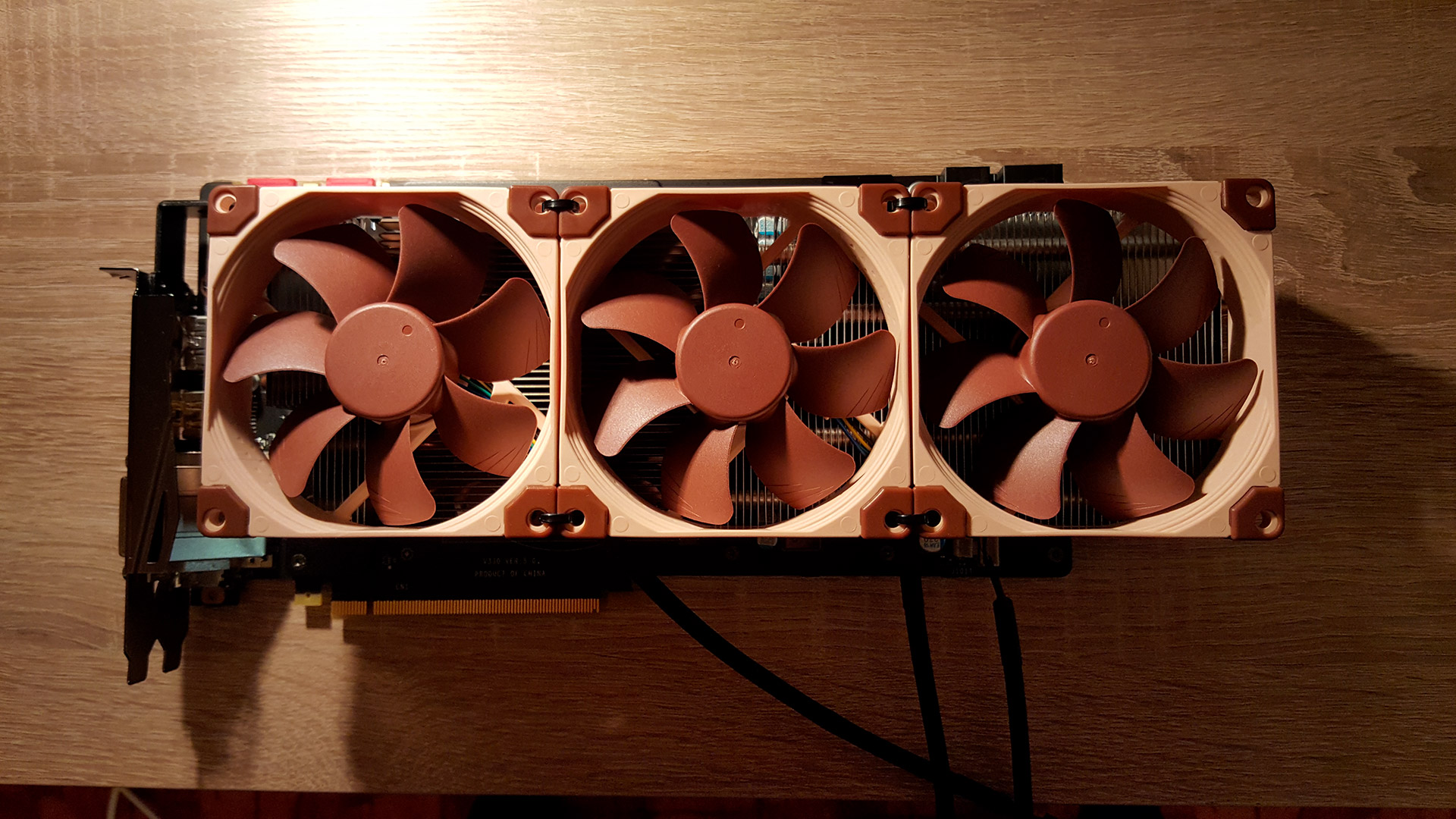

Škoda, potřebuji to na Nvidii 1070 / 1080. Nejspíš půjdu cestou co naznačil vuLva: (Accelero) chladící deska na grafiku + dosadit osvědčené 12 (14) cm Noctua IndustrialPPC 3000 PWM, jen budu muset dopočítat rozměry, aby se to vešlo ve všech možných směrech, co jsem se díval, tak to jsou pořádný x-slotový macky ...
Re: Přehled výrobců grafických karet
Na Accelero větší fany jak 92mm nedáš.
Proč tam pořád musíš cpát ty Industrialy, když stejnou službu udělá A9 PWM/FLX?
Ještě tu je Raijintek Morpheus. Na něj lze dát 2x 120mm fan. Aspoň tu kartu vem od MSI Gaming X. Má vyřešené chlazení pamětí a mosfetů už z výroby, takže nebudeš muset bastlit pasivy. Když se u Accelera upraví uchycení, tak i ten původní backplate tam můžeš nechat.
Fractal Design Define R6 TG (6x Noctua A14 ULN) - Intel Core i9-9900K @ 4,9GHz (Noctua D15S) - ASUS Z370 MAXIMUS X APEX - 16GB G.Skill Trident Z DDR4 4000Mhz - MSI GTX 1080 Ti Lightning Z 11GB (ACEX IV + 3x Noctua A9 PWM) - Samsung 960 PRO 512GB + ADATA SX8200 PRO 2TB + Samsung SpinPoint M9T 2TB - Corsair RM650X - 27" LG 27GL850 @ 144Hz + 24" DELL P2419H
Tak možná to byl Raijintek ... zatím jsou to jen předběžné úvahy, takže to nechávám trochu spát - až se uvolní Kč a začne být příhodná doba, tak se do toho vrhnu. Trochu bordel mi v tom dělá posilování dolaru, za chvíli bude stát stejně co €, zatracený Trump, má i své nevýhody. Výrobce grafiky vezmu nejvhodnějšího pro úpravy, sice mě trochu lákal ten Zotac(?), ale když tu kartu stejně oškubu, tak je lepší asi ta MSI. Už od začátku právě přemýšlím o IndustrialPPC, protože mají lepší výkon a proto se snažím aspoň o 12 cm ventilátory, protože od 12 cm začínají IndustrialPPC a menší nejsou.

Ano, na 2 jsem už tehdy poprvé koukal, pokud se pamatuji 1 není na 1070 / 1080 kompatibilní. Podle obrázků je dokonce určitá šance, že bych tam mohl narvat 14 cm, ale to se ještě uvidí ... Tak já mám prostě s IndustrialPPC jen ty nejlepší zkušenosti.
